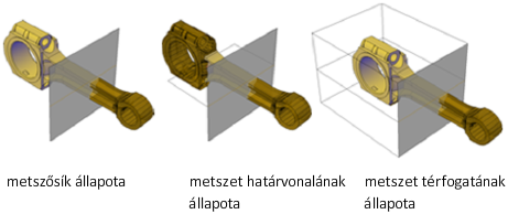

A metszet objektumoknak a következő megjelenítési állapotaik vannak:
Az objektumállapotok között a metszet objektum kijelölésekor megjelenő Menü fogóra kattintva válthat.
A metszet objektumok tulajdonságai ugyanúgy módosíthatók, mint bármelyik más AutoCAD objektum tulajdonságai. Minden egyes metszet objektum esetében lehetősége van megváltoztatni annak nevét, fóliáját és vonaltípusát. Módosíthatja továbbá a metszősíkjelölő (azaz a vágósík) színét és átlátszóságát is.
