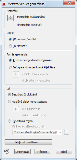

Blokként menti a 2D és 3D metszeteket.
A mentett és újra felhasználandó keresztmetszetek megjelenítési beállításait adja meg.
A következő lehetőségek jelennek meg.
Bezárja a párbeszédpanelt, így kiválaszthatja a módosítandó vagy blokként mentendő metszősíkot.
2D keresztmetszetet ábrázoló blokkot hoz létre és ment vagy illeszt be.
Eltávolított 3D blokkot hoz létre és ment vagy illeszt be.
A Forrásgeomertria, a Cél és a Metszetbeállítások opciók megjelenítését szabályozza.
A rajz összes 3D objektumát (3D szilárdtestek, lapok és lemezek) belefoglalja, a külső hivatkozásokban és a blokkokban lévőkkel együtt.
Azt adja meg, hogy kézzel választja ki a rajzból azokat a 3D objektumokat (3D szilárdtestek, felületek, hálók és lemezek), amelyekből létrejön a metszet.
Bezárja a Blokk definiálása párbeszédpanelt a blokk objektumainak kijelöléséhez. Amikor befejezi az objektumok kiválasztását, akkor nyomja le az ENTER billentyűt a Metszet/Kihúzás létrehozása párbeszédpanel megjelenítéséhez.
A kiválasztott objektumok számát mutatja.
A létrehozott metszetet egy blokként illeszti be az aktuális rajzba.
A rajz egy meglévő blokkját felcseréli egy újonnan létrehozott metszetre.
Ideiglenesen bezárja a párbeszédpanelt, amíg Ön kijelöli a helyettesítendő blokkot a rajzban. Amikor befejezte a blok kiválasztását, akkor nyomja le az ENTER billentyűt a Metszet/Kihúzás létrehozása párbeszédpanel megjelenítéséhez.
A metszetet egy külső fájlba menti.
Megadja a fájlnevet és elérési útvonalat, ahova a metszet mentése történik.
Megjeleníti a Metszet beállításai párbeszédpanelt.
Létrehozza a metszetet.
