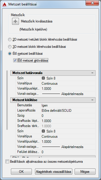

Metszet Beállítások párbeszédpanel
Metszősíkokra vonatkozó megjelenítési beállításokat ad meg.
Megjelenítési beállításokat tartalmaz a Metszet/Vetület generálása párbeszédpanelről létrehozott 2D és 3D metszetekhez és az élő metszetekhez. Minden beállítás tárolásra kerül a metszetobjektummal.
Opciók
A következő lehetőségek jelennek meg.
Metszősík
Ha nincs kijelölve metszősík, akkor módosítandó síkot ad meg.
Metszősík kiválasztása
Ideiglenesen bezárja a Metszet beállításai párbeszédpanelt, így kiválaszthat egy metszet objektumot a rajzterületen.
Beállítás típusa
Azt adja meg, hogy a tulajdonságok között milyen típusú beállítások jelenjenek meg.
2D Metszet/vetület generálásának beállításai
Megadja, hogy egy 3D objektum 2D metszete hogyan jelenjen meg létrehozásakor.
3D Metszet blokk létrehozásának beállításai
Megadja, hogy egy 3D objektum hogyan jelenjen meg létrehozásakor.
Élő metszet beállítások
Megadja, hogy a metszetobjektumok hogyan jelennek meg a rajzban, amikor az élő metszetképzés be van kapcsolva.
Élő metszet aktiválása
Bekapcsolja az Élő metszetképzést egy kiválasztott metszetobjektumra.
Tulajdonságok
Az új metszetblokkra alkalmazandó tulajdonságokat adja meg.
Metszethatár
Beállítja a metszetobjektum síkjának metszetfelületének határait alkotó vonalszakaszok megjelenítését.
  • Szín. A metszet határvonalának színét adja meg.
  • Fólia. A fóliát állítja be. Válasszon ki egy meglévő fóliát, vagy válassza a <komponens_neve>*LayerByObject* elemet, ha a blokk komponenst különálló fóliákra szeretné szétosztani. Ha egyéni elő- vagy utótaggal kívánja kiegészíteni a *LayerByObject* nevet, akkor az Új fólianév beállításai elemre kattintva nyissa meg az Új fólianév párbeszédpanelt. (Csak 2D és 3D metszetblokkok esetén)
  • Vonaltípus. A vonaltípust Fólia-ra, Blokk-ra vagy egy megadott típusra állítja be.
  • Vonaltípuslépték. A vonaltípus léptékét adja meg.
  • Nyomtatási stílus. Megjeleníti az aktuális nyomtatási stílust. (Csak 2D és 3D metszetblokkok esetén)
  • Vonalvastagság. Azt állítja be, hogy a vonalvastagság Fólia, Blokk, alapértelmezett vagy egy egyedi érték-e.
  • Osztóvonalak. Azt állítja be, hogy megjelenjenek-e az osztóvonalak. (Csak 2D metszetblokkok esetén)
  • Bemutatás. Azt állítja be, hogy megjelenjen-e a metszet határvonala. (Csak 3D metszetblokkok esetén)
Metszet kitöltése
Beállítja az opcionális kitöltést, amely a metszett felület határán belül megjelenik amikor a metszet objektum 3D objektumokkal érintkezik.
  • Bemutatás. Azt állítja be, hogy megjelenjen-e a metszet kitöltése.
  • Lapsraffozás. A vágott felület lapjaihoz használt sraffozási mintát adja meg. Ha listából szeretné kiválasztani a mintát, kattintson a Minta típusának kiválasztása elemre.
  • Szög. A sraffozás szögét állítja be.
  • Sraffozás léptéke. A sraffozás léptékét állítja be.
  • Sraffozás térköze. A sraffozási vonalak egymástól mért távolságát adja meg.
  • Szín. A metszet kitöltésének színét adja meg.
  • Fólia. (Csak 2D és 3D metszetblokkok esetén.) A fóliát állítja be. Válasszon ki egy meglévő fóliát, vagy válassza a <komponens_neve>*LayerByObject* elemet, ha a blokk komponenst különálló fóliákra szeretné szétosztani. Ha egyéni elő- vagy utótaggal kívánja kiegészíteni a *LayerByObject* nevet, akkor az Új fólianév beállításai elemre kattintva nyissa meg az Új fólianév párbeszédpanelt.
  • Felület átlátszósága. A metszetkitöltés átlátszóságát adja meg százalékban. (Csak élő metszetek esetén)
Háttérvonalak
A háttérben lévő vonalak megjelenítését szabályozza. (Csak 2D és 3D metszetblokkok esetén)
  • Bemutatás. Azt állítja be, hogy megjelenjen-e a komponens. (Csak 2D metszetblokkok esetén)
  • Takart vonal. Azt állítja be, hogy megjelenjenek-e a takartvonalak (azaz az olyan vonalak, amelyek a 3D nézetben más vonalak mögött helyezkednek el). (Csak 2D metszetblokkok esetén)
  • Szín. A komponens színét adja meg.
  • Fólia. A komponens fóliáját állítja be. Válasszon ki egy meglévő fóliát, vagy válassza a <komponens_neve>*LayerByObject* elemet, ha a blokk komponenst különálló fóliákra szeretné szétosztani. Ha egyéni elő- vagy utótaggal kívánja kiegészíteni a *LayerByObject* nevet, akkor az Új fólianév beállításai elemre kattintva nyissa meg az Új fólianév párbeszédpanelt.
  • Vonaltípus. A vonaltípust Fólia-ra, Blokk-ra vagy Continuous-ra állítja be.
Eltávolított geometria
Az eltávolított objektumok tulajdonságait állítja be.
  • Szín. Az eltávolított geometria színét állítja be.
  • Fólia. Az eltávolított geometria fóliáját állítja be. Válasszon ki egy meglévő fóliát, vagy válassza a <komponens_neve>*LayerByObject* elemet, ha a blokk komponenst különálló fóliákra szeretné szétosztani. Ha egyéni elő- vagy utótaggal kívánja kiegészíteni a *LayerByObject* nevet, akkor az Új fólianév beállításai elemre kattintva nyissa meg az Új fólianév párbeszédpanelt. (Csak 2D és 3D metszetblokkok esetén)
  • Lap átlátszósága. Az élő metszet objektum és a 3D objektumok találkozásánál keletkező lapok átlátszóságát adja meg százalékban. (Csak élő metszetek esetén)
  • Él átlátszósága. Az előtérben lévő vonalak éleinek átlátszóságát adja meg százalékban. (Csak élő metszetek esetén)
Görbeérintők
Szabályozza a metszetsíkot érintő görbe vonalak befoglalását. (Csak 2D metszetblokkok esetén)
  • Bemutatás. Azt állítja be, hogy megjelenjenek-e a görbe érintői.
  • Szín. A görbe érintőinek színét állítja be.
  • Fólia. A görbe érintőinek fóliáját állítja be. Válasszon ki egy meglévő fóliát, vagy válassza a <komponens_neve>*LayerByObject* elemet, ha a blokk komponenst különálló fóliákra szeretné szétosztani. Ha egyéni elő- vagy utótaggal kívánja kiegészíteni a *LayerByObject* nevet, akkor az Új fólianév beállításai elemre kattintva nyissa meg az Új fólianév párbeszédpanelt.
A beállításokat minden metszet objektumra érvényesíti
Amikor ki van választva, akkor az összes alkalmazást érvényesíti a rajz összes metszet objektumára. Amikor nincs kijelölve, akkor a beállításokat csak az aktuális metszetobjektumokra alkalmazza.
Alapértékek visszaállítása
Minden beállítást visszaállít a párbeszédpanelen az alapértelmezett értékeikre.
