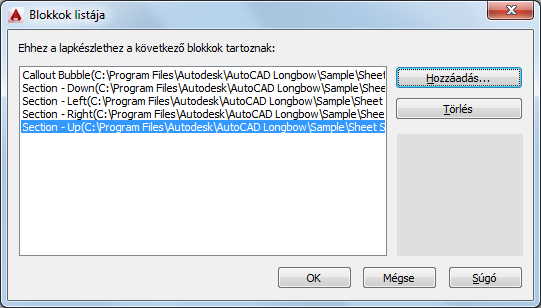

Blokkok listája párbeszédpanel
Kilistázza, hozzáadja vagy törli az aktuális lapkészletben használható megjegyzés blokkokat.
Ez a párbeszédpanel a Nézetkategória párbeszédpanelen lévő Blokkok hozzáadása gombra való kattintással, vagy a Lapkészlet tulajdonságai párbeszédpanelen lévő Felugró blokkok melletti [...] gombra való kattintással jeleníthető meg.
Opciók
A következő lehetőségek jelennek meg.
Ehhez a lapkészlethez a következő blokkok tartoznak:
Megjeleníti az aktuális lapkészlettel használható blokkok listáját.
Hozzáad
Megjeleníti a Blokk kiválasztása párbeszédpanelt.
Töröl
Eltávolítja a kijelölt blokkot a megjegyzés blokkok listájából.
Terület előnézete
Egyetlen blokk kiválasztása esetén egy előnézeti képet jelenít meg.
