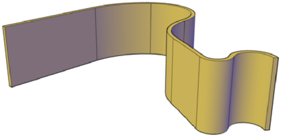

A vonalláncok létrehozásához használtakkal megegyező lépéseket végrehajtva hozzon létre vonallánctest objektumot.
A VLÁNCTEST parancs a 3D falak gyors megrajzolását szolgálja. A vonallánctest tulajdonképpen egy kihúzott, vastagsággal rendelkező vonallánc. Igazság szerint a vonallánctestek rajzolása ugyanúgy történik, mint a vonalláncoké, használhatók egyenes és görbe szakaszok egyaránt. A kihúzott vonalláncokkal ellentétben – amelyek kihúzáskor elvesztik vastagság tulajdonságukat – a vonallánctestek megtartják vonalszakaszaik vastagságát.
Lehetősége van továbbá objektumokat (pl. vonalat, 2D vonalláncot, ívet és kört) vonallánctestté konvertálni.
A vonallánctestek söpört objektumként szerepelnek a Tulajdonságok palettán.
