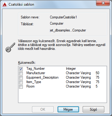

A dbConnect-kezelő ablakban kattintson a jobb gombbal egy adatforrásfájlra, majd válassza az Új csatolási sablon menüpontot.
Írja be a csatolási sablon nevét, majd kattintson a Folytatás gombra.
Jelöljön ki egy vagy több kulcsmezőt a mellette lévő jelölőnégyzet kijelölésével.
Figyelem:
Ha nagyszámú kulcsmezőt választ, az ronthatja a csatoláskiválasztás és más csatlakoztatási műveletek teljesítményét.
Kattintson az OK gombra a csatolási sablon létrehozásához.
