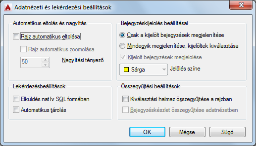

Az Adatnézeti és lekérdezési beállítások párbeszédpanel használatával számos olyan megjelenítési beállítás állítható be, amely azt befolyásolja, hogy a csatolt bejegyzések és a csatolt grafikus objektumok hogyan jelenjenek meg, amikor egy megfelelő csatolt objektumot vagy bejegyzést kiválaszt.
A Rajz automatikus eltolása beállítás bekapcsolásakor a program automatikusan eltolja a rajzot olyan módon, hogy az Adatnézet ablak bejegyzéseinek aktuális kiválasztási halmazához csatolt objektumok megjelenjenek. Ha az Adatnézet ablakban több bejegyzés is ki van választva, a rajz aktuális zoom értéke mellett nem biztos, hogy a rajzablakban az automatikus eltolás segítségével mindent meg lehet jeleníteni. Az összes objektum megjelenítése biztosítható az automatikus eltolás zoom értékének beállításával.
A Rajz automatikus zoomolása opció automatikus nagyítást végez a rajzon, hogy az aktuális bejegyzéscsoporthoz tartozó összes objektum megjelenjen. Meg kell adnia egy olyan nagyítási értéket, mely a jelzett objektum kiterjedését a rajzterület meghatározott százalékára állítja be. A használható terjedelem 20 és 90 százalék között van, az alapérték pedig 50 százalék. Egy 50 százalékos érték azt jelenti, hogy a magassági kiterjedés a rajzterület magasságának 50 százaléka, vagy a szélességi kiterjedés a rajzterület szélességének 50 százaléka, a kisebbet alapul véve.
A következő csatolásnézeti beállításokat is megadhatja:
  • Bejegyzéskijelölés beállításai. Meghatározható például, hogy az összes bejegyzés, vagy csak a grafikus objektumok aktuális kiválasztási halmazának egy részhalmazához társított bejegyzések jelenjenek-e meg az Adatnézet ablakban. Ha a Mindegyik megjelenítése, kijelöltek kiválasztása opció is meg van adva, megadható egy szín is, amivel a csatolt bejegyzéseket megjelöli a program.
  • Összegyűjtési beállítások. Megadható az is, hogy a program a csatolt grafikus objektumok vagy adatnézet-bejegyzések kiválasztási halmazait gyűjtse össze, vagy új kiválasztási halmazokat hozzon létre, amikor további objektumokat vagy bejegyzéseket választ ki.
