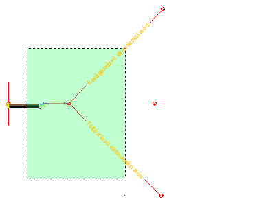

  4. Ha a parancssorban megjelenik a „Jelölje ki a mintakeresztszelvény kiindulási vonalának helyét” utasítás, kattintson a hossz-szelvény nézetek alatt lévő téglalapra.
    A nézetablak a mintakeresztszelvény kiindulási vonalára zoomol, amely a következőképpen jelenik meg:

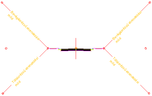

Az alkotóelemek tükrözése a kiindulási vonal bal oldalára
  1. A rajzban jelölje ki a négy hozzáadott alkotóelemet.
  2. Kattintson a jobb gombbal. Válassza a Tükrözés menüpontot.
  3. Kattintson a mintakeresztszelvény kiindulási vonalán lévő jelölőpontra.
    Az alkotóelemek a mintakeresztszelvény jelölőjének bal oldalán jelennek meg. A Tükrözés parancs létrehozza a kijelölt alkotóelemek tükörképét. Az Oldal paraméter kivételével az összes alkotóelem-paraméter megőrződik.
    Megjegyzés:
    A tükrözött alkotóelemek paraméterei dinamikusan nem kapcsolódnak. Ha egy alkotóelem paramétereit módosítja a mintakeresztszelvény kiindulási vonalának egyik oldalán, a módosítás nem jelenik meg az ellentétes oldalon.
