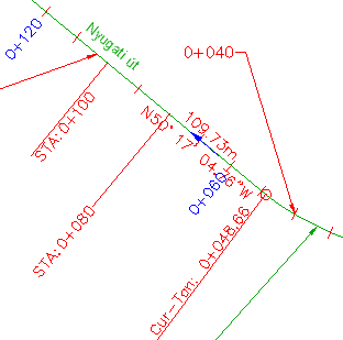

    A felirat most elmozdított állapotba került. A szöveg és a mutató vörös, mert a feliratstílus elmozdított állapotának értéke Fólia. Tartsa a nézetben ezt a feliratot, hogy látható legyen az elvégzett formátummódosítások hatása.
    A 0+040 főszelvényfelirat elmozdított állapotban

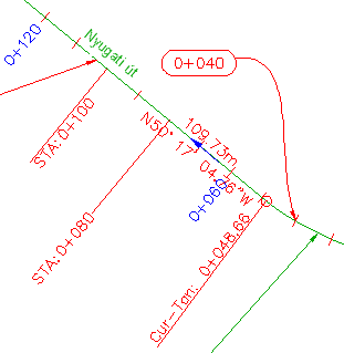

    Módosított elmozdított állapot: 0+040 főszelvényfelirat
