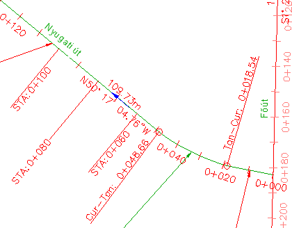

A fogó csak a 0+060 feliraton jelenik meg. A többi főszelvényfelirat nincs kijelölve.
Csak a 0+060 szelvény feliratának feliratstílusa módosult. A West Street többi főszelvényfeliratának stílusa nem változott.
Módosított stílusú főszelvény-felirattípus: csak az STA: 0+060
