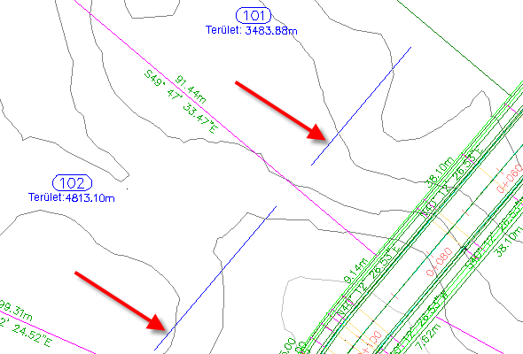

A vetített objektum magasságának szerkesztése
Az AutoCAD szövegablakban figyelje meg, hogy a vonallánctöréspontok magasságértéke körülbelül 38.
Amikor kijelöli a 3D vonalláncot a hossz-szelvény nézetben, figyelje meg, hogy a 3D vonallánc ki van emelve helyszínrajzi nézetben.
Amikor fogóval szerkeszt egy vetített vezérlővonalat vagy 3D vonalláncot, a program beállítja a forrásobjektum megfelelő magasságát.
