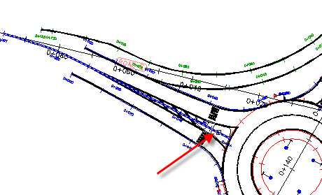

A kapcsolódó út kibővült, a kilépési sugár megnőtt, és a szigetek és útburkolati jelek vonalrajza frissült.

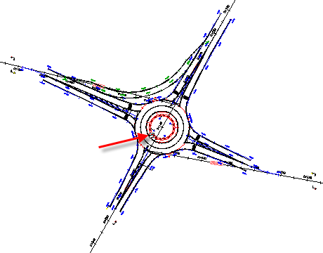

A körforgalom helyének szerkesztése
panel
A 0+130 szelvény nincs feliratozva, de a hely a következő képen látható.

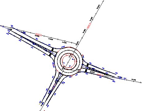

A körforgalom nyomvonalai és útburkolati jelei újból létrejönnek az új középpont körül.

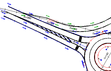

Körforgalom-összetevők törlése
panel
A kapcsolódó utat és a közvetlen forduló sávot is törli. A közvetlen forduló sávot azért törölte a program, mert a geometria függött azon kapcsolódó utak geometriájától, amelyekhez csatolva volt.
A teljes körforgalom törléséhez kattintson az egyik körpálya nyomvonalra, amíg aktív a Körforgalom törlése parancs.
