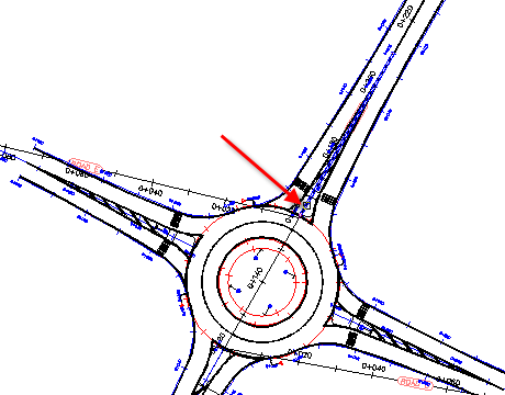

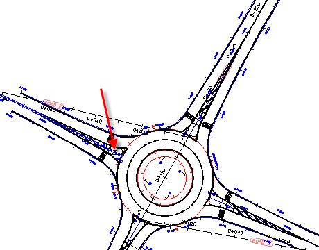

A belépő és kilépő kapcsolódó utak kiválasztása
  1. Nyissa meg a Roundabout-Slip Lane-Add.dwg nevű fájlt a következő helyről: oktatóanyagok rajzainak mappája.
  2. Kattintson az Alap lapTerv létrehozása panel Csomópontok legördülő lista Közvetlen forduló sáv hozzáadása elemre.
  3. A belépő kapcsolódó úthoz válassza az Approach_SN (1) nyomvonalat.
  4. A kilépő kapcsolódó úthoz válassza az Approach_EW nyomvonalat.

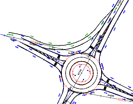

A közvetlen forduló sáv paramétereinek meghatározása
  1. A Közvetlen forduló sáv rajzolása párbeszédpanel Közvetlen forduló sáv paraméterei területén adja meg a következő paramétereket:
    • Szakaszolás vonalhossza: 1
    • Lassítósáv hossza: 20
    • Gyorsítósáv hossza: 10
    • Sávszélesség: 4
    • Sugár: 50
    • Szűkítés hossza: 20
  2. Az Útburkolati jelek rajzolása területen adja meg a következő paramétereket:
    • Külső él: Bejelölve; Folyamatos
    • Lassító átmeneti vonal: Törölve
    • Gyorsító átmeneti vonal: Törölve
  3. Adja meg a nyomvonal tulajdonságait:
    • Nyomvonal stílusa: Körforgalom - Közvetlen forduló sáv
    • Nyomvonal fóliája: 0
    • Nyomvonalfelirat-készlet: Körforgalom - Közvetlen forduló sáv
    • Nyomvonalnév előtagja: KözvetlenFordulóSáv
  4. Kattintson az OK gombra.
    A közvetlen forduló sáv megjelenik a rajzban.
