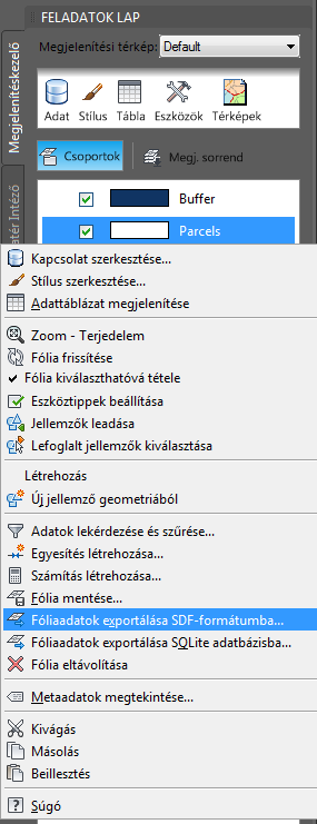

  1. A Megjelenítéskezelőben kattintson a jobb gombbal a Telkek fóliára.
  2. Kattintson a Fóliaadatok exportálása SDF formátumban parancsra.
    Az exportáláshoz kattintson a jobb gombbal a Telkek fóliára.
  3. Adjon meg egy nevet és helyet a fájlnak, majd kattintson a Mentés gombra.
    Nevezze el ezt a fájlt például ConstructionParcels néven, hogy megkülönböztesse a másik telekfájltól.
