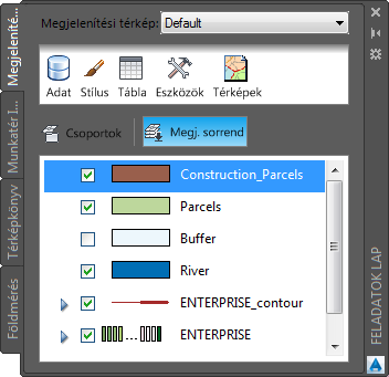

  7. A Megjelenítéskezelőben kattintson a Megjelenítési sorrend elemre.
  8. Győződjön meg arról, hogy a megjelenítési sorrend úgy néz ki, mint az ábrán:
    A Megjelenítési sorrend elemre kattintva módosíthatja, hogyan fedjék egymást a fóliák.
Az eredmény
A térképen most a raszterkép, felette az utak, az eredeti telekfólia és az építkezési zóna telkei jelennek meg.
