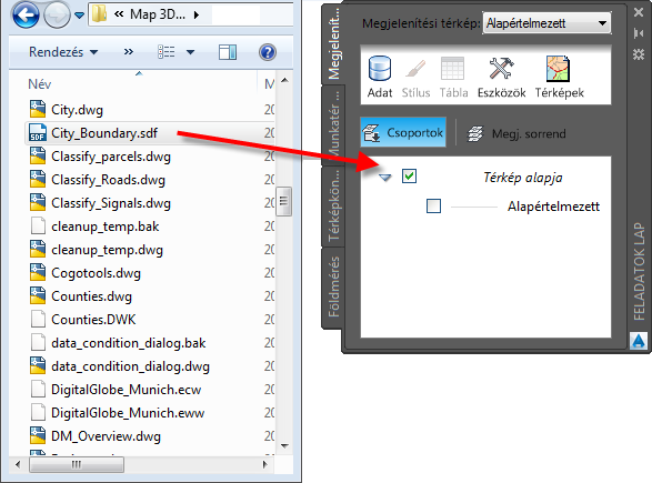

  4. Adja hozzá a városhatárokat a térképhez úgy, hogy egy forrásfájlt bevontat a Megjelenítéskezelőbe.
    • A Windows Intéző használatával keresse meg azt a mappát, ahova a mintafájlokat másolta a Térkép létrehozása oktatóanyaghoz.
    • Méretezze át az AutoCAD Map 3D ablakot és a mintaadatokat tartalmazó mappa ablakát, hogy mindkettő egyszerre látható legyen.
    • Húzza a City_Boundary.sdf fájlt a Megjelenítéskezelőbe, éppen a Térkép alapja fólia fölé.
      Fogja meg és vontassa a városhatárfájlt a Megjelenítéskezelőbe.
      Redding város határvonala megjelenik a térképen.
