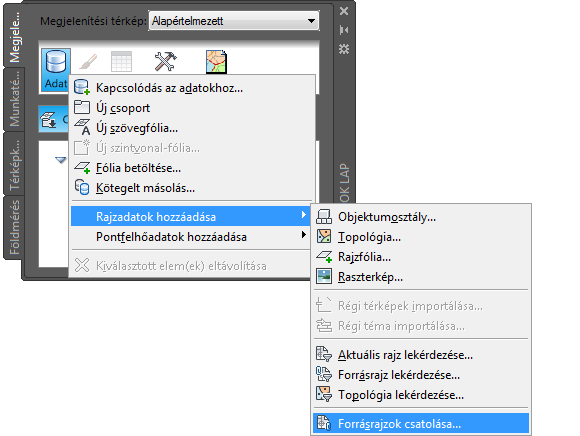

A Megjelenítéskezelőt használhatja az AutoCAD rajzfájlok csatolására.
Ez a gyakorlat az előző gyakorlatban készített build_map1.dwg térképet használja fel.
Ha csatlakozott az internethez, kattintson a képen lévő nyíl gombra, így megtekintheti, hogyan csatolhat hozzá a térképéhez AutoCAD rajzokat. Az eljárás lépéseit megtalálja a videó alatt. |
AutoCAD rajzfájl csatolása
A Dokumentumok mappa helye az operációs rendszertől függően változik. A Microsoft Windows XP esetében ez általában a C:\Dokumentumok mappa. A Microsoft Vista esetében ez a C:\Documents and Settings\Administrator\My Documents\Map 3D Tutorials mappa lehet.
Adat
Csatolás elemre.
A Megjelenítéskezelőt is használhatja a rajzfájlok csatolására.
Rajz csatolásakor az nem jelenik meg a Megjelenítéskezelő listában, sem a térképen. Azonban listázva van a Feladatok lap Munkatér Intéző lapján az Aktuális rajz területen.
A térképen használt rajzokból objektumokat „kérdez le”, ahogyan a következő gyakorlatban láthatja.
