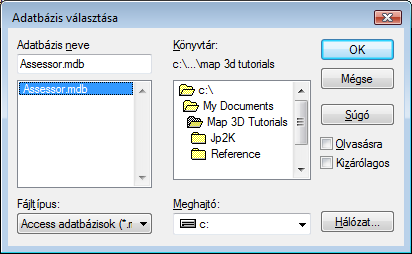

  7. Az Adatbázis területen kattintson a Kiválasztás gombra.
  8. Az Adatbázis kiválasztása párbeszédpanelen keresse meg a mintafájlokat, és válassza az Assessor.mdb fájlt.
    Adja meg az adatbázist az adatforráshoz.
  9. Kattintson az OK gombra mind az Adatbázis kiválasztása, mind az ODBC Microsoft Access beállítások és az ODBC adatforrás-felügyelő párbeszédpaneleken.
