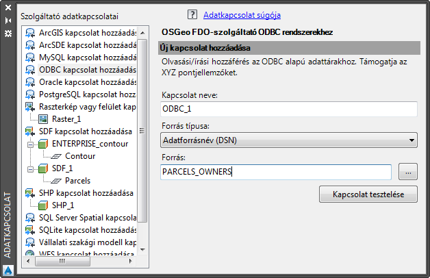

  1. Az ProdName programban a AutoCAD Map 3D kattintson az AdatKapcsolódás az adatokhoz parancsra.
  2. A Szolgáltató adatkapcsolatai területen kattintson az ODBC kapcsolat hozzáadása parancsra.
  3. Kattintson az Új kapcsolat hozzáadása területen a Forrás mező melletti gombra.
  4. Az Adatforrásnevek listában válassza a Parcel_Owners elemet, majd kattintson a Kijelöl gombra.
    Kapcsolódjon a létrehozott ODBC adatforráshoz, de ne kattintson a Hozzáadás a térképhez gombra.
  5. Kattintson a Kapcsolat tesztelése gombra.
  6. A Felhasználónév és jelszó párbeszédpanelen ne írjon be semmit, és kattintson a Bejelentkezés gombra. (Ebben az adatbázisban nem lett jelszavas védelem beállítva.)
    Ne kattintson a Hozzáadás a térképhez gombra. Az ODBC forrás nem tartalmaz téradatokat, ezért nincs mit hozzáadni a térképhez. Az AutoCAD Map 3D automatikusan hozzáfér minden nem téradat típusú adathoz, amikor a forráshoz csatlakozik.
