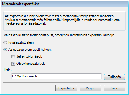

  6. A Metaadatok exportálása párbeszédpanelen tegye a következőket:
    • Jelölje be Az összes elem adott helyen rádiógombot, és jelölje be az Objektumosztályok jelölőnégyzetet.
    • A Hely területen kattintson a Tallózás gombra, és keressen egy mappát az exportált metaadatoknak és a kapcsolatfájloknak.
      Keresse meg például azt a mappát, ahová az oktatóanyagok fájljait másolta.
    • Kattintson az Export gombra.
