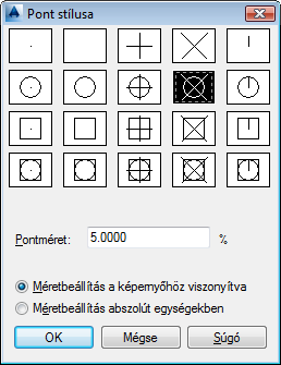

  2. Pontstílus hozzárendeléséhez a parancssorba írja be a ddptype parancsot, majd nyomja le az Enter billentyűt.
  3. A Pontstílus párbeszédpanelen válassza valamely pontstílust a második sorban. Használhatja az alapértelmezett pontméret-beállításokat.
    Válasszon pontstílust a jelekhez.
  4. Kattintson az OK gombra.

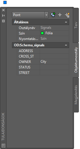

  5. Az új Jelek objektum tulajdonságainak megadásához jelölje ki a pontot, kattintson rá a jobb gombbal, és kattintson a Tulajdonságok parancsra.
    A Tulajdonságok palettával tekintheti meg vagy módosíthatja az új objektum tulajdonságait.
