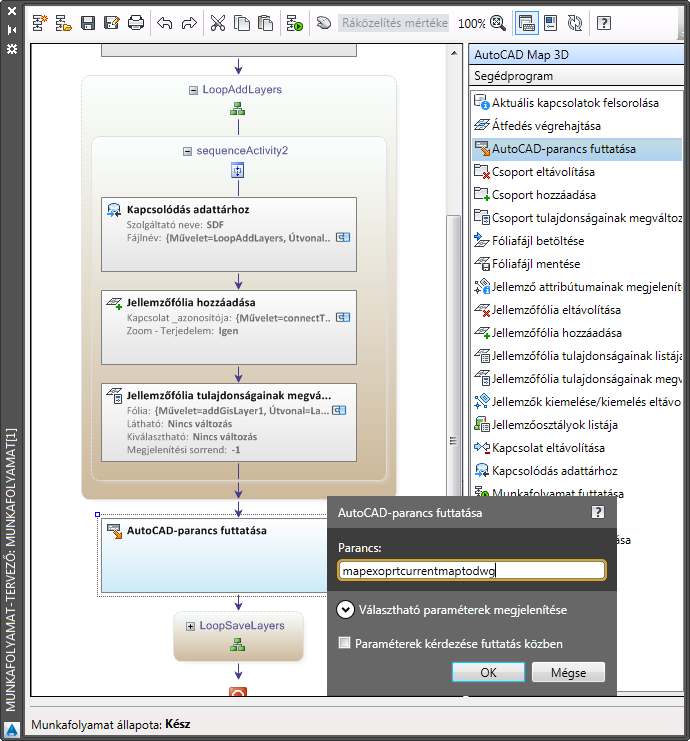

  2. Húzza az AutoCAD-parancs futtatása műveletet a művelet panelről a munkafolyamatba a LoopAddLayers művelet mögé.
    Az aktuális térkép külön DWG-fájlként történő mentéséhez használjon egy parancssori beállítást. A parancssorba beírható parancsok bármelyikét szabadon futtathatja.
    Mivel ez a művelet az egész térképre érvényes, nem kell ismétlődnie. Ezért helyezi a LoopAddLayers műveleten kívülre.
  3. Kattintson duplán az AutoCAD-parancs futtatása műveletre, és állítsa be a paramétereit a következők szerint:
    • A Parancs területen billentyűzze be a következőt: mapexportcurrentmaptodwg.
    • A Választható paraméterek megjelenítése területen módosítsa a Megjelenítési név értékét a térkép DWG-fájlként való mentéséhez.
      Húzza az AutoCAD-parancs futtatása műveletet a LoopSaveLayers művelet elé. Billentyűzze be a parancs nevét.
    A munkafolyamat futtatásakor, a parancs rákérdez a DWG-fájl nevére és helyére. Ha kívánja, megadhatja ezeket a paramétereket a munkafolyamat részeként.

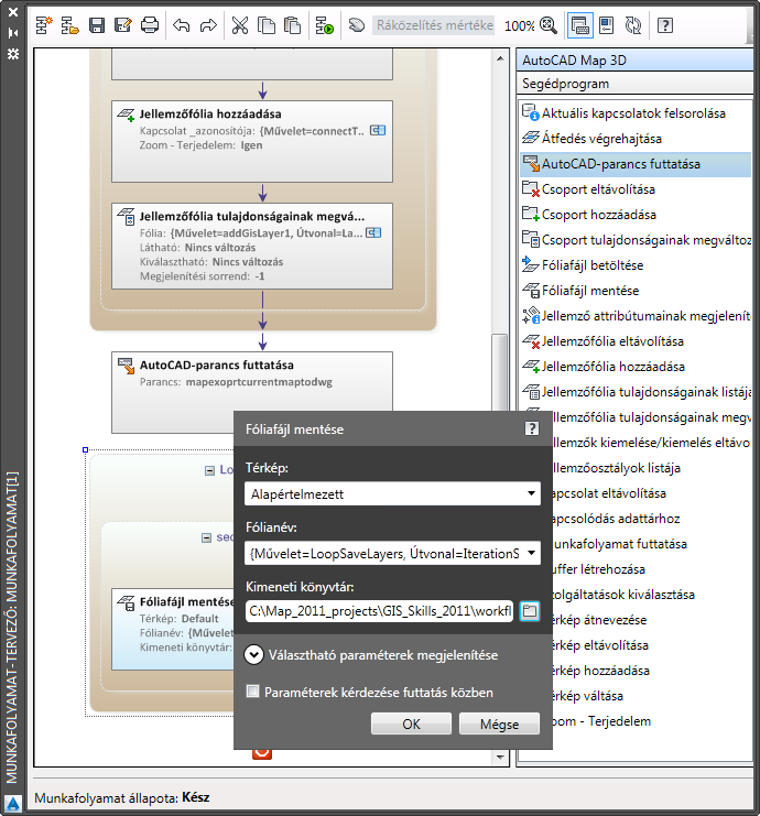

  4. Bontsa ki a LoopSaveLayers műveletet.
    A művelet az aktuális térképben található fóliákat .layer fájlokként menti a megadott mappában
  5. Kattintson duplán a Fóliafájl mentése műveletre, és adja meg a .layer fájlok mappáját. Kattintson az OK gombra.
    Módosítsa a Fóliafájl mentése művelet kimeneti könyvtárát.
