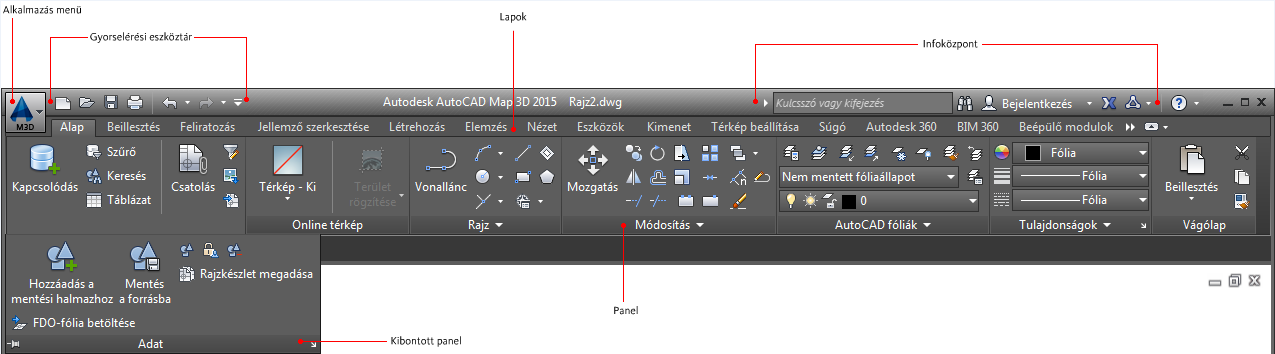

Az AutoCAD Map 3D programban az alkalmazásablak tetején található fülek neve szalag.
A fülek olyanok, mint a vízszintes menük. Kattintson egy fülre, hogy lássa az ahhoz kapcsolódó parancsokat. A kapcsolódó parancsok paneleken vannak csoportosítva. Kattintson az egyik panel valamelyik parancsikonjára a parancs kiválasztásához. A lefelé mutató nyilat tartalmazó panelcímek több lehetőséget tartalmaznak. A jobb sarokban nyilat tartalmazó panelcímekhez párbeszédpanel kapcsolódik.
A következő technikákat használja, amikor a szalaggal dolgozik
- Egy panel további lehetőségeinek megtekintéséhez kattintson a panel címsorában lévő, lefelé mutató nyílra. Kattintson a tű ikonra, hogy a kibontott rész látható maradjon.
A Tervezés és elemzés munkaterület Kezdőlapján kattintson például az Adat panelen a lefelé mutató nyílra.
- A panelekhez társított párbeszédpanelek megtekintéséhez kattintson a panel jobb alsó sarkában található megtört nyílra.
Kattintson például az Adat panelen lévő megtört nyílra az AutoCAD Map 3D beállítások párbeszédpanel megjelenítéséhez.
- A szalag elemeinek megjelenítésére szolgáló gyorsbillentyűk megtekintéséhez nyomja le az Alt billentyűt. Nyomja le ismét a billentyűt a gyorsbillentyűk elrejtéséhez.
- Ahhoz, hogy a panel lebegő panel legyen, húzza el a címsorát a szalagról. Hogy visszategye a szalagra, vontassa a címsorát a kívánt helyre.
- A fülek sorrendjének módosításához vontassa az egyik fület új helyre a szalagon.
- Adott Megjelenítéskezelő-fólia vagy a Munkatér Intéző bejegyzése parancsainak megtekintéséhez jelölje ki az elemet. A szalag kibővül, és szerepel benne a kijelölt elem új füle.
Alapértelmezés szerint a szalag az új fülre vált. Ha nem szeretné átváltani a szalagot, írja be a parancssorba a ribboncontextselect parancsot.

Gyorselérési eszköztár
Helyezze a leggyakrabban használt parancsokat a Gyorselérési eszköztárra. Megjelenítheti az eszköztárat az alkalmazásablak tetején vagy közvetlenül a szalag alatt.
A Gyorselérési eszköztár testreszabása
- Kattintson a jelenlegi Gyorselérési eszköztár mellett lévő lefelé mutató nyílra.
- Végezze el az alábbiak egyikét:
- Ha egy parancsot szeretne hozzáadni a Gyorselérési eszköztárhoz, jelölje be valamelyik felsorolt parancsot.
- Ha egy kijelölt parancsot el szeretne távolítani a Gyorselérési eszköztárról, kattintson rá a jelölőnégyzet törléséhez.
- A Gyorselérési eszköztár szalagterület alá helyezéséhez jelölje be a Megjelenítés a szalag alatt jelölőnégyzetet.
