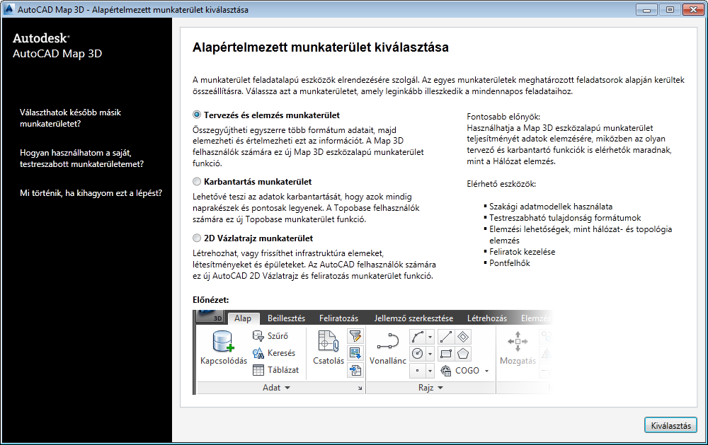

Az AutoCAD Map 3D előre meghatározott munkaterületeket tartalmaz. Mindegyik munkatér különbözőképpen rendszerezi és jeleníti meg a parancsokat és eszköztárakat. Az AutoCAD Map 3D első elindításakor a program felszólítja a kívánt alapértelmezett munkaterület kiválasztására.
Az alapértelmezett munkatér beállítás módosításához:
  1. Kattintson a Súgó lap > A felhasználói felület megértése > Munkaterület kiválasztása lehetőségre. .
  2. Válasszon ki egy új Alapértelmezett munkateret.
    Az AutoCAD Map 3D következő indításakor az új alapértelmezett munkaterület jelenik meg.
