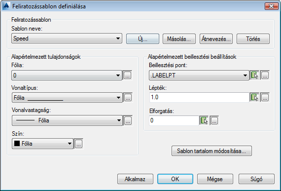

  2. A Feliratozássablon megadása párbeszédpanelen tegye a következőket:
    • A Feliratozássablon terület Sablon neve részén jelölje ki a Sebesség elemet.
    • Kattintson a Sablon tartalmának módosítása elemre.
      Kattintson a Sablon tartalmának módosítása elemre a párbeszédpanel jobb alsó sarkában.

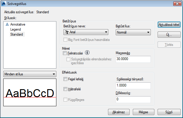

  4. A Szövegstílus párbeszédpanelen tegye a következőket:
    • A Méret területen a Magasság elem alatt adja meg a 30 értéket.
    • Kattintson az Alkalmaz gombra.
      Módosítsa az új karakterláncot úgy, hogy ugyanakkora legyen, mint az első.
    • Zárja be a Szövegstílus párbeszédpanelt.

    Megjelenik a Feliratozássablon megadása párbeszédpanel.
  12. A Feliratozássablon megadása párbeszédpanelen kattintson az OK gombra.
