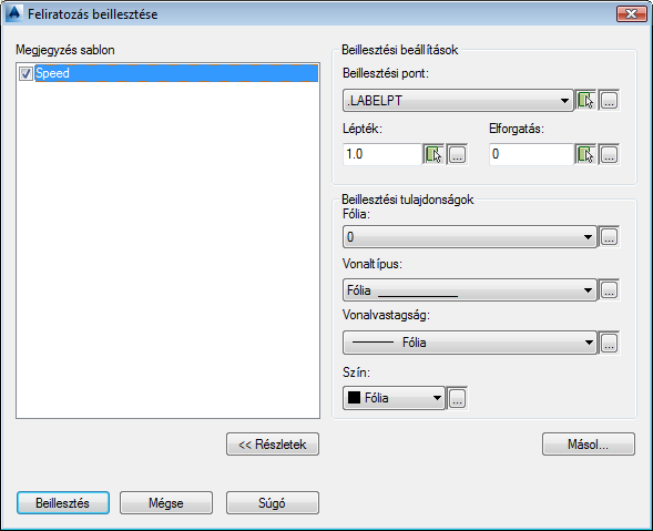

  2. Kattintson a Feliratozás lapTérkép feliratozása panelBeillesztés parancsára.
    Kattintson a Feliratozás lapra a Térképfeliratozás beállításainak megtekintéséhez.
  3. A Feliratozás beillesztése párbeszédpanel Feliratozássablon területén jelölje be a Sebesség jelölőnégyzetet.
    Minden más, a rajzban megadott feliratozássablon is itt lenne felsorolva.
  4. Kattintson a Beillesztés gombra.
    Minden utcában megjelennek a sebességhatárra vonatkozó adatok kék színnel feltüntetve, az utca objektumokhoz kapcsolódó objektumadatok alapján.
