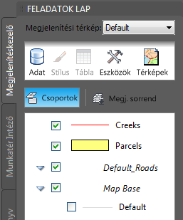

  2. A Feladatok lapon váltson a Megjelenítéskezelő elemre, ha még nem jelent meg.
    A Megjelenítéskezelő lap az aktuális térkép fóliáit jeleníti meg.

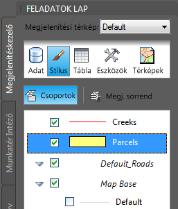

  3. Jelölje ki a Telkek fóliát, majd kattintson a Stílus gombra.
    Kattintson a Telkek fóliára, majd kattintson a Stílus gombra.

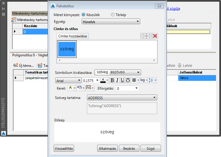

  4. A Stílusszerkesztőben kattintson a Jellemzőfelirat területen található cellára az ablak alsó részén.
  5. A Felirat stílusa párbeszédpanelen tegye a következőket:
    • Kattintson a Felirat hozzáadása lehetőségre.
    • A Háttér színe beállításnál válasza a Nincs szín lehetőséget
    • A Szöveges tartalom beállításnál válassza az Address elemet.
      Kattintson a Jellemzőfelirat elem alatti cellára. Adja meg a feliratban megjeleníteni kívánt tulajdonságot és egyes stílusbeállításokat.
    • Kattintson az Alkalmaz gombra, majd kattintson a Bezárás gombra.
