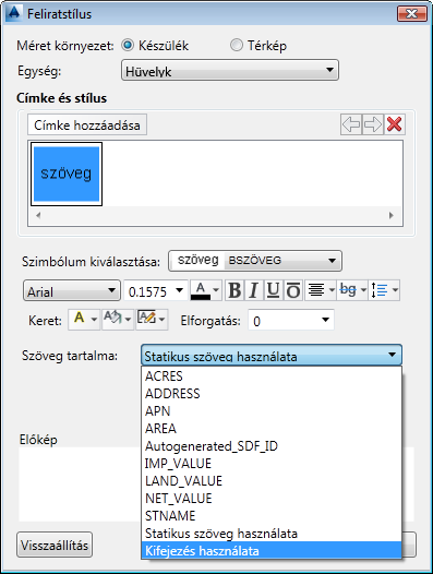

  3. A Feliratstílus párbeszédpanelen, a Szöveges tartalom beállításhoz válassza a Kifejezés használata lehetőséget
    Görgessen le a Szöveges tartalom lista aljára a Kifejezés használata lehetőséghez.

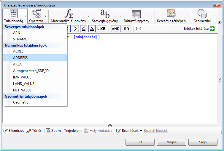

  6. Az első tulajdonságbejegyzés lecseréléséhez válassza ki azt, majd kattintson a Tulajdonság elemre a Kifejezések létrehozása/módosítása ablak tetején. Jelölje ki a telek címének számértékét.
    A kifejezésben a kijelölt tulajdonság jelenik meg a helyettesítő helyett.
