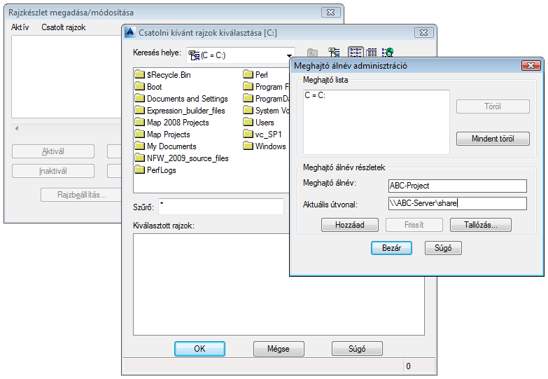

Meghajtóálnév meghatározása
  1. Az AutoCAD Map 3D szoftverben a Feladatok lapon kattintson a Megjelenítéskezelő lapra.
  2. A Megjelenítéskezelőben kattintson az AdatRajzi adatok hozzáadása Forrásrajzok csatolása parancsra.
  3. A Rajzkészlet megadása/módosítása párbeszédpanelen kattintson a Csatol gombra.
  4. A Csatolni kívánt rajzok kiválasztása párbeszédpanelen kattintson az (Álnevek létrehozása/módosítása) gombra.
  5. A Meghajtó álnév adminisztráció párbeszédpanelen írja be az álnév nevét.
    A név csak alfanumerikus karaktereket tartalmazhat (beleértve a kötőjelet és az aláhúzást), szóközt, valamint kettőspontot nem, és egy karakterrel kell hogy kezdődjön. Lehet az álnév például TutorialData.
  6. Határozzon meg egy elérési utat az új álnév számára.
    A Meghajtó álnév adminisztráció párbeszédpanelen adja meg az álnév nevét és a jelölt tényleges útvonalat.
    Ebben a példában azon mappa útvonalát használja, ahova az oktatóanyag fájljait másolta.
  7. Kattintson a Hozzáadás, majd a Bezárás gombra.
  8. Kattintson az OK gombra a másik két párbeszédpanelen.
    A rajz helye hozzá lett rendelve a meghajtó álnévhez. Most további álnevek megadása nélkül nyithatja meg ezen mappa rajzait.
