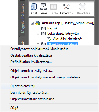

  3. Kattintson a jobb gombbal az Objektumosztályok elemre és kattintson az Új definíciós fájl parancsra.
    Az objektumosztály-definíciós fájljának létrehozása.
