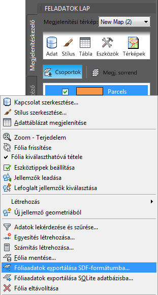

  1. A Megjelenítéskezelőben kattintson a jobb gombbal a Telkek fóliára, és kattintson a Fóliaadatok exportálása SDF-formátumba parancsra.
    Mentse a fóliát új SDF-fájlba, hogy az egyesített attribútumok elérhetők legyenek szerkesztéshez.

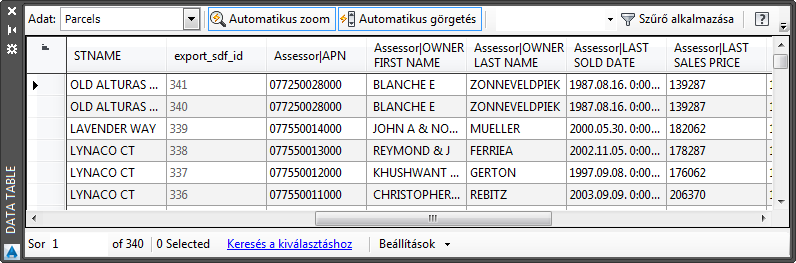

  6. A Megjelenítéskezelőben jelölje ki a Telkek fóliát az új SDF-fájlból, majd kattintson a Tábla lehetőségre.
  7. Az Adattáblán görgessen jobbra.
    Az egyesített tulajdonságok már nem szürkék. Ezek az új SDF-fájl natív tulajdonságai.
