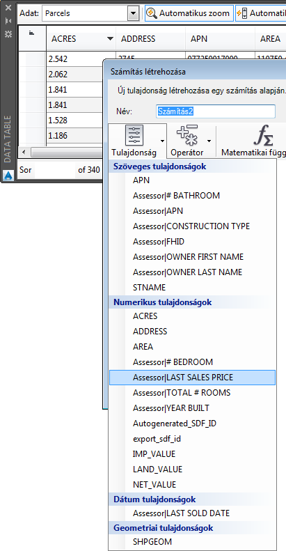

Számított tulajdonság létrehozása egyesített adatokkal
Számítás létrehozása gombra.
Ezen jellemzőosztály összes tulajdonsága szerepel a Tulajdonság listában.
Area2D parancsra. Ez a beállítás a poligonok területét számítja ki.
Mindegyik térjellemző rendelkezik egy geometriai tulajdonsággal, amellyel területet vagy hosszt számíthat.
Görgessen jobbra az Adattáblán az új mező megjelenítéséhez. A mező szürke, ezzel jelzi, hogy ez számított tulajdonság, és nem szerkeszthető.
