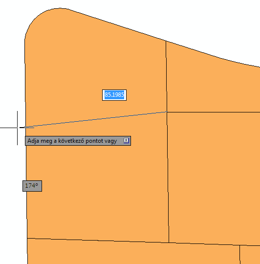

  7. A harmadik, „Megrajzolni vagy kiválasztani szeretné a kettéosztáshoz használt vonalat” kérdésnél kattintson a Rajzol gombra.
  8. Rajzolja meg a telek kettéosztásához használni kívánt vonalat, és nyomja le az Enter billentyűt.
    Amikor meghatározza az utolsó pontot, és lenyomja az Enter billentyűt, kettéosztja a telket.
