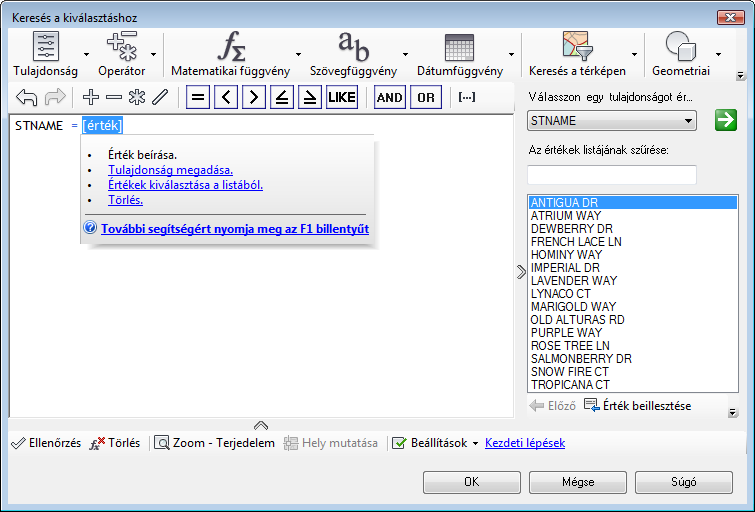

A szétválasztani kívánt telek keresése
  1. Ha nincs nyitva az Adattábla, kattintson a Telkek fóliára a Megjelenítéskezelőben, és kattintson a Táblázat gombra.
  2. Az Adattáblázat ablakban biztosítsa, hogy az Automatikus zoom be legyen kapcsolva.
    Amikor az Automatikus zoom be van kapcsolva, más színű, mint az ablak háttere . Amikor ki van kapcsolva, a színe olyan, mint az ablak háttere.
  3. Kattintson a Keresés a kiválasztáshoz gombra (az ablak alján).
  4. A Keresés a kiválasztáshoz ablakban kattintson a Tulajdonság gombra, és válassza az STNAME elemet.
  5. Kattintson az = jelre (az eszközsorban lévő egyenlőségjelre).
  6. Helyezze a mutatót az „érték” feliratú szövegre.
  7. A megjelenő eszköztippben kattintson az Értékek listából gombra.
  8. Kattintson a tulajdonságok listájában az STNAME elem melletti zöld nyílra a Telkek jellemző utcaneveinek megjelenítéséhez.
    Amikor a zöld nyílra kattint, megtölti a tulajdonságokat tartalmazó listát. A választott érték lecseréli a kijelölt értéket.
  9. Kattintson az Antigua Drive elemre, és kattintson az Érték beillesztése gombra.
    Kattintson a Tovább gombra, ha nem látja az Antigua elemet a listában.
  10. Kattintson az Ellenőrzés gombra (az ablak alján) a kifejezés érvényességének biztosításához.
  11. Amikor megjelenik „A kifejezés érvényes” szöveg, kattintson az OK gombra.
    Az Adattáblában az Antigua Drive úton lévő telkek vannak kiemelve. A térkép erre az utcára közelít, és a telkek kijelölve jelennek meg a térképen is.
