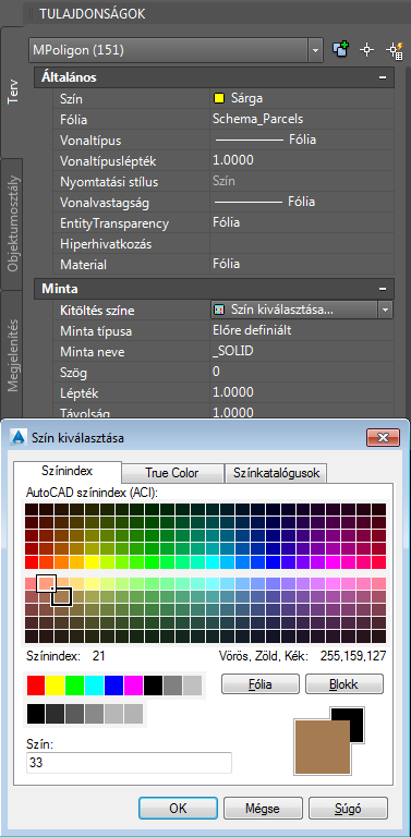

  4. Kattintson a jobb gombbal valamely kiválasztott telekre, és kattintson a Tulajdonságok parancsra.
  5. A Tulajdonságok palettán kattintson a Minta kitöltési színe mezőre (a Tervezés lap Minta területén) és válasszon egy másik színt.
    A Tulajdonságok palettán módosíthatja a Telkek objektumosztály összes objektumának kitöltési színét.
  6. Amikor a program kéri a módosítások mentési halmazba mentését, kattintson az Igen gombra, hogy módosítsa a telek színét az eredeti fájlban. Kattintson a Nem gombra, ha csak az aktuális térképen szeretné módosítani azt.
