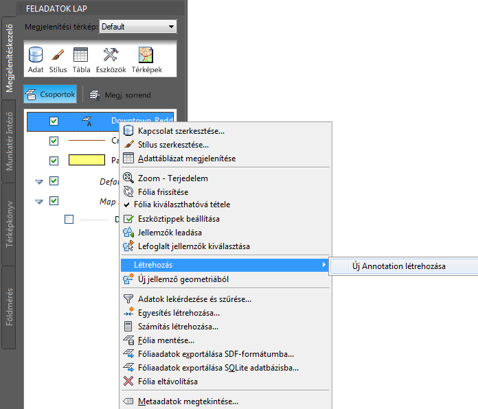

  1. A Megjelenítéskezelőben kattintson a jobb gombbal a Downtown Redding nevű fóliára. Kattintson a LétrehozásÚj feliratozás létrehozása parancsra.
    Minden feliratozás egy „szövegpéldány”. Egy szövegfóliához több szövegpéldányt is hozzáadhat. Amikor később csatlakozik a szövegfóliához, a program minden szövegpéldányt beilleszt a térképbe.

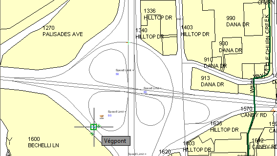

  2. Kattintson a térképen a város közepén levő lóhere alakú csomópont alatti fehér területre.
    Kattintson oda ahová horgonyozni kívánja a szöveget.

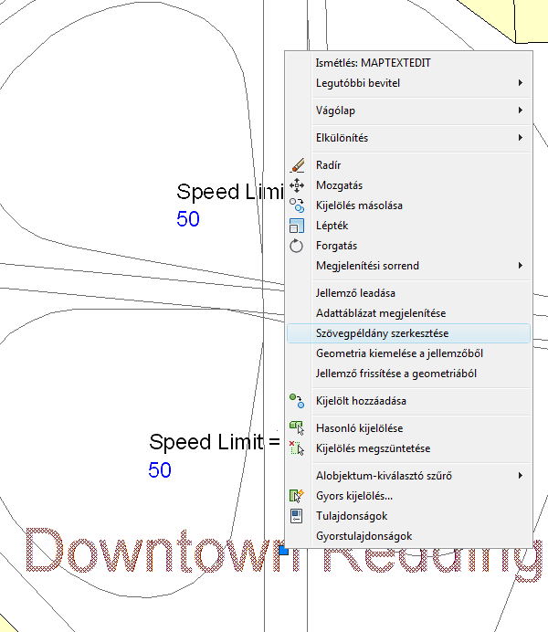

  5. A szövegfólia tartalmának szerkesztéséhez jelölje ki a térképen.
  6. Kattintson a jobb gombbal a szövegre, és kattintson a Szövegpéldány szerkesztése parancsra.
    Kattintson a „Downtown Redding” szövegpéldányra, kattintson a jobb gombbal, majd kattintson a Szövegpéldány szerkesztése parancsra.
  7. Módosítsa a szövegpéldány tartalmait „Redding” értékre, majd kattintson a szövegpéldányon kívülre.
