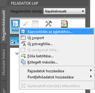

  2. A Megjelenítéskezelőben kattintson az Adat menüKapcsolódás az adatokhoz parancsra.
    Kapcsolódjon a Redding városhatárait tartalmazó adattárhoz.

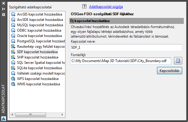

  3. A Szolgáltató adatkapcsolatai területen válassza az SDF kapcsolat hozzáadása lehetőséget.
  4. A Forrásfájl területen kattintson a tallózás gombra, és keresse meg a CITY_BOUNDARY.SDF fájlt.
    Jelölje ki az SDF szolgáltatót, és keresse meg a CITY_BOUNDARY.SDF nevű mintafájlt.
  5. Kattintson a Kapcsolódás gombra, majd kattintson a Hozzáadás a térképhez elemre.

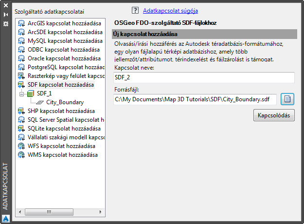

  6. A még mindig nyitott Adatkapcsolat ablak Szolgáltató adatkapcsolatai területén válassza ismét az SDF kapcsolat hozzáadása lehetőséget.
  7. A Forrásfájl területen kattintson a tallózás gombra, majd keresse meg a Downtown Redding szövegfájlt, amelyet az előző gyakorlatokban hozott létre.
  8. Kattintson a Kapcsolódás gombra, majd kattintson a Hozzáadás a térképhez elemre.
