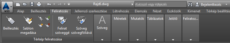

  3. Kattintson a Térkép feliratozása lap Sablon megadása parancsra.
    Kattintson a szalagon a Feliratozás lapra a Térképfeliratozás beállításainak megtekintéséhez.

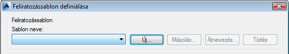

  4. A Feliratozássablon megadása párbeszédpanel Feliratozássablon területén kattintson az Új elemre.
    A párbeszédpanel egyéb beállításai nem érhetők el, mert még nem hozott létre feliratozássablont. A párbeszédpanel újra megjelenik, ha létrehozza és elmenti a feliratozássablont.

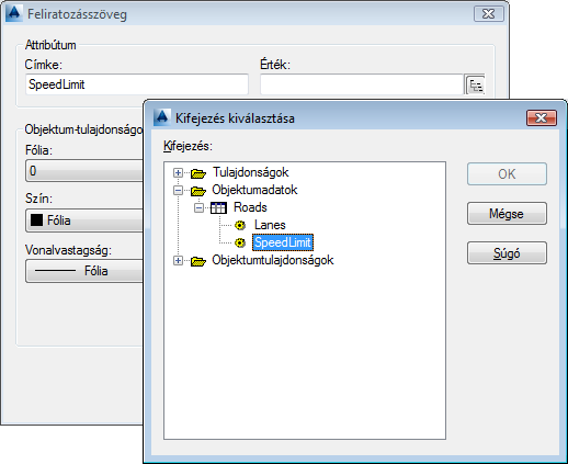

  8. A Feliratozásszöveg párbeszédpanelen tegye a következőket:

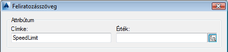

    • Az Attribútum terület Címke mezőjében adja meg a SpeedLimit nevet.
    • Az Érték mezőben kattintson a Kifejezéskészítő gombra.
      Az Érték mezőtől jobbra található gomb a Kifejezéskészítő gomb.
  9. A Kifejezésválasztó párbeszédpanelen tegye a következőket:
    • Bontsa ki az Objektumadatok és az Utak elemet.
      Bontsa ki az Objektumadatok csomópontjait, míg meg nem látja a SpeedLimit elemet.
    • Kattintson a SpeedLimit elemre.
    • Kattintson az OK gombra.

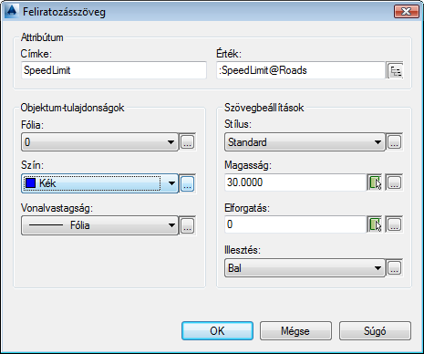

  10. A Feliratozásszöveg párbeszédpanelen tegye a következőket:
    • Az Objektumtulajdonságok területen a Szín részen válassza a Kék lehetőséget.
    • A Szövegbeállítások területen a Magasság elem alatt adja meg a 30 értéket.
      Állítsa be a feliratozásszöveget úgy, hogy kék és 30 egység magas legyen.

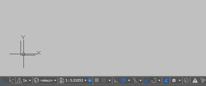

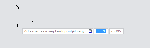

  11. A Blokkszerkesztő ablakban győződjön meg arról, hogy az X és az Y tengely a 0,0 pontban találkozik.
    A tengely jelölőinek helyét a mutatót a metszéspont fölé helyezve és az ablak bal alsó sarkába tekintve ellenőrizheti.
    A 0,0 érték az objektumon levő horgonypontot jelzi. A program annak megfelelően tolja el a feliratozásblokkot az objektumtól, hogy milyen messze van a blokk beillesztési pontja a 0,0 értéktől.
    Ha a tengely nem a 0,0 értéknél van, akkor jelölje ki és vontassa oda.
    Miután a tengelypontokat a 0,0 értékhez illesztette, kattintson annak a helynek a közelébe, ahol az x és az y tengely találkozik, de ne a tengelyek metszéspontjára. Ezután nyomja le az Enter billentyűt.
    Kattintson oda, ahol a feliratozás szövegének el kell kezdődnie.

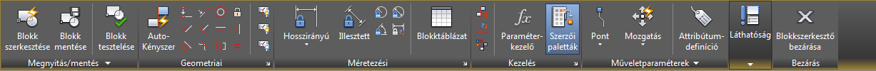

  13. Kattintson a BlokkszerkesztőMegnyitás/mentésBlokk mentése elemre.
  14. Kattintson a BlokkszerkesztőBezárásBlokkszerkesztő bezárása elemre.
