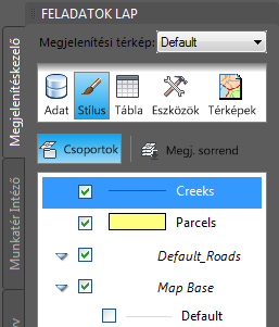

  2. A Feladatok lapon váltson a Megjelenítéskezelő elemre, ha még nem jelent meg.
    A Megjelenítéskezelő lap az aktuális térkép fóliáit jeleníti meg.
  3. Jelölje ki a Patakok fóliát, majd kattintson a Stílus gombra.
    Kattintson a Patakok fóliára, majd kattintson a Stílus gombra.
