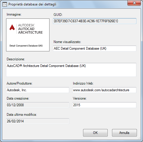

    Viene visualizzata la finestra di dialogo Proprietà database dei dettagli del database selezionato.
  5. Modificare le seguenti proprietà del database nel modo opportuno.
    Nome della proprietà Descrizione/Istruzioni
    Immagine Fare clic con il pulsante destro del mouse sul riquadro Immagine e selezionare Specifica immagine per accedere alle immagini disponibili per il gruppo selezionato nel percorso specificato dal valore Chiave percorso. L'immagine selezionata viene visualizzata nella scheda Immagine di Gestione componenti di dettaglio quando si seleziona il nodo del database. Questo campo è facoltativo.
    Nome visualizzato Il nome proveniente dalla tabella Fingerprint del database.
    Descrizione La descrizione del database visualizzata nella scheda Informazioni di Gestione componenti di dettaglio. Questo campo è facoltativo.
    Autore/Produttore Il nome della persona o della società responsabile del database. Questo campo è facoltativo.
    Indirizzo Web L'URL dell'autore o del produttore. Questo campo è facoltativo.
  6. Fare clic su OK.
