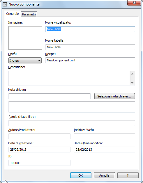

  6. Nella scheda Generale, specificare i seguenti valori per il nuovo componente nel modo desiderato:
    Nome della proprietà Descrizione/Istruzioni
    Immagine Fare clic con il pulsante destro del mouse sul riquadro Immagine e selezionare Specifica immagine per accedere alle immagini disponibili per il gruppo selezionato nel percorso specificato dal valore Chiave percorso. L'immagine selezionata viene visualizzata nella scheda Immagine di Gestione componenti di dettaglio quando si seleziona l'elemento.
    Nome visualizzato Immettere il nome del componente da visualizzare in Gestione componenti di dettaglio.
    Nome tabella Immettere il nome della tabella delle dimensioni del componente.
    Unità Scegliere un'unità di misura dall'elenco a discesa.
    Recipe Immettere un nome per il file RecipeSpec XML in cui memorizzare i recipe specificati per il disegno del componente.
    Descrizione Immettere la descrizione del componente che si desidera visualizzare nella scheda Informazioni di Gestione componenti di dettaglio.
    Nota chiave Per cercare o creare un'altra nota chiave di default per il componente, fare clic su Seleziona nota chiave.
    Parole chiave filtro Immettere un elenco delimitato da virgole di parole chiave da utilizzare per la ricerca del componente.
    Autore/Produttore Immettere il nome della persona o della società responsabile del componente.
    Indirizzo Web Immettere l'URL dell'autore o del produttore.
    Nota: La proprietà ID della scheda Generale è un valore di sola lettura che consente di identificare una determinata tabella Groups del database selezionato. Questi valori vengono assegnati automaticamente quando si aggiungono nuovi gruppi al database.

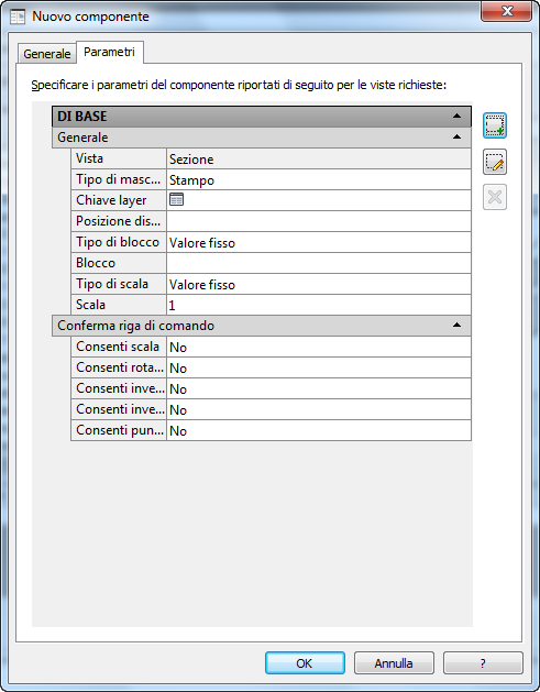

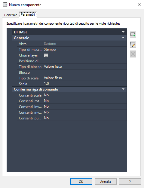

  7. Nella scheda Parametri, se lo si desidera, impostare un tipo di maschera di inserimento diversa da quella di default, Stampo, per la vista di sezione di default, quindi specificare i valori di parametro desiderati per il componente attenendosi alle istruzioni riportante nella tabella che segue la figura sottostante. È anche possibile rinominare la vista di default facendo clic su , oppure creare altre viste facendo clic su . Qualsiasi vista creata o rinominata sarà quindi disponibile dall'elenco a discesa.
    Nota: Per ciascuna vista è possibile specificare un solo tipo di maschera di inserimento.
