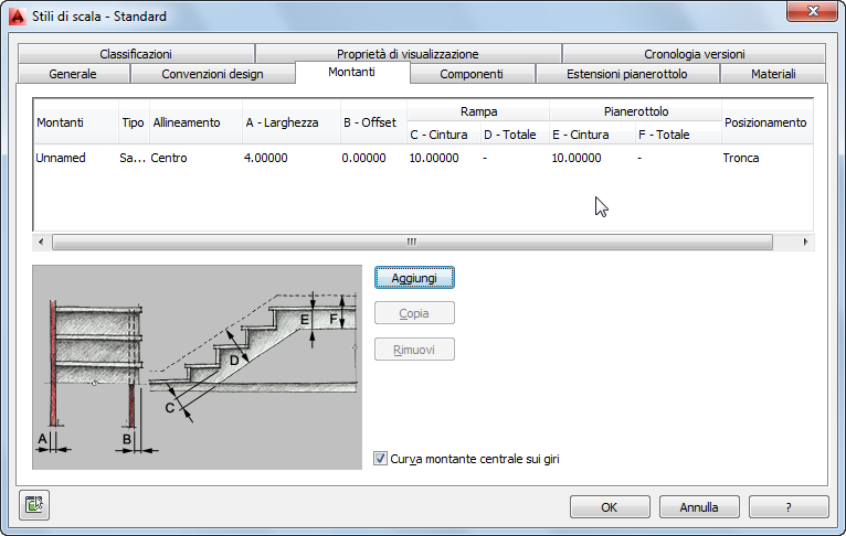

Per includere i montanti in uno stile di scala, attenersi alla procedura indicata di seguito. Uno stile di scala può disporre di uno o più montanti. È possibile specificare le proprietà di ciascun montante. Se lo stile prevede l'utilizzo di montanti, è possibile specificare la profondità della cintura montante in corrispondenza di rampe e pianerottoli, nonché impostare giunture ad angolo o curve per i montanti centrali in corrispondenza di giri di pianerottolo. Per i montanti di tipo Chiuso e Rampa, è possibile specificare anche la profondità totale a livello di rampe e pianerottoli.

  4. Fare clic sulla scheda Montanti.

  5. Aggiungere o rimuovere montanti.
    Per... Procedere nel modo seguente...
    Aggiungere un montante allo stile di scala Fare clic su Aggiungi.
    Aggiungere un montante identico all'elenco Selezionare il montante da duplicare, quindi fare clic su Copia.
    Eliminare un montante dall'elenco Selezionare il montante, quindi fare clic su Rimuovi.
  6. Specificare le proprietà di ciascun montante.
    Specificare il nome di un montante Selezionare il nome corrente e immettere un nome nuovo.
    Specificare il tipo di montante Fare clic sul tipo corrente e selezionare A sella o Chiuso.
    Specificare l'allineamento di un montante Fare clic sull'allineamento corrente e selezionare Allinea a sinistra, Allinea a destra, Al centro o Larghezza completa.
    Specificare la larghezza di un montante Immettere un valore per Larghezza.
    Specificare l'offset di un montante Immettere un valore per Offset.
    Specificare la cintura della rampa In Rampa, immettere un valore per Cintura.
    Specificare il totale della rampa In Rampa, immettere un valore per Totale.
    Specificare la cintura del pianerottolo In Pianerottolo, immettere un valore per Cintura.
    Specificare il totale del pianerottolo In Pianerottolo, immettere un valore per Totale.
    Fermare il montante a livello di un pianerottolo Selezionare Tronca per Posizionamento.
    Consentire l'estensione di un montante sotto un pianerottolo Selezionare Posizionamento per Posizionamento
    Impostare giunture ad angolo per un montante centrale in corrispondenza di un giro o di un pianerottolo Deselezionare Curva montante centrale sui giri
