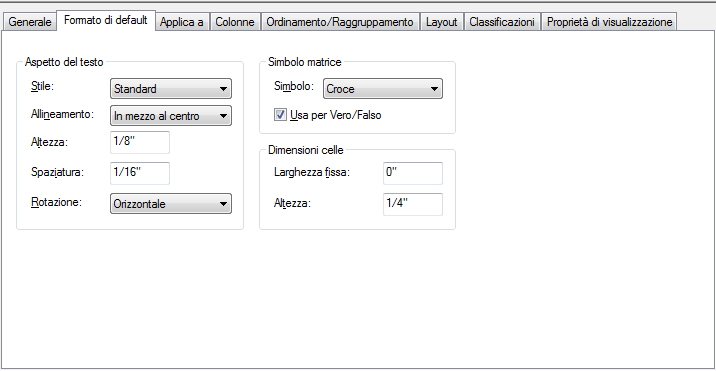

  4. Fare clic sulla scheda Formato di default.
  5. Nella sezione Aspetto del testo, specificare i parametri seguenti:
    • In Stile, selezionare uno stile di testo AutoCAD già definito nel disegno. Per utilizzare un tipo di carattere non disponibile nell'elenco a discesa, è necessario specificare uno stile di testo AutoCAD che utilizzi tale tipo di carattere.
    • In Allineamento, selezionare l'allineamento del testo.
    • In Altezza, immettere l'altezza testo desiderata. Per l'altezza in genere vengono impostate le dimensioni che si desidera utilizzare per la stampa del disegno contenente il computo.
    • In Spaziatura, immettere lo spazio che si desidera lasciare fra il testo e le linee della tabella di computo. Per la spaziatura in genere vengono impostate le dimensioni che si desidera utilizzare per la stampa del disegno contenente la tabella di computo.
    • In Rotazione, selezionare l'orientamento desiderato per il testo contenuto nelle celle. L'opzione selezionata nell'elenco Rotazione determina anche l'orientamento delle celle rispetto agli altri elementi della tabella.
  6. Selezionare un simbolo (segno di spunta, punto, croce o barra) da utilizzare nelle colonne matrice e per i valori vero/falso (facoltativo).
  7. Selezionare o deselezionare Usa per Vero/Falso per specificare se per i valori vero/falso devono essere utilizzati i simboli matrice o il testo della misura di grandezza.
  8. Immettere una larghezza fissa per tutte le colonne oppure il valore 0,0 se si desidera che la larghezza delle colonne venga regolata in base ai dati presenti all'interno delle colonne.
    Per la larghezza fissa in genere vengono impostate le dimensioni che si desidera utilizzare per la stampa del disegno contenente la tabella di computo.
    Nota: Altezza celle è un campo di sola lettura. Il valore corrispondente viene calcolato dai valori nei campi Altezza e Spaziatura.
