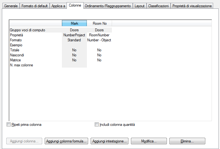

  3. Selezionare lo stile di tabella di computo da modificare.
  4. Fare clic sulla scheda Colonne.

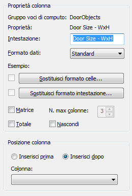

  5. Fare clic su Aggiungi colonna per aggiungere una colonna a destra dell'ultima colonna.

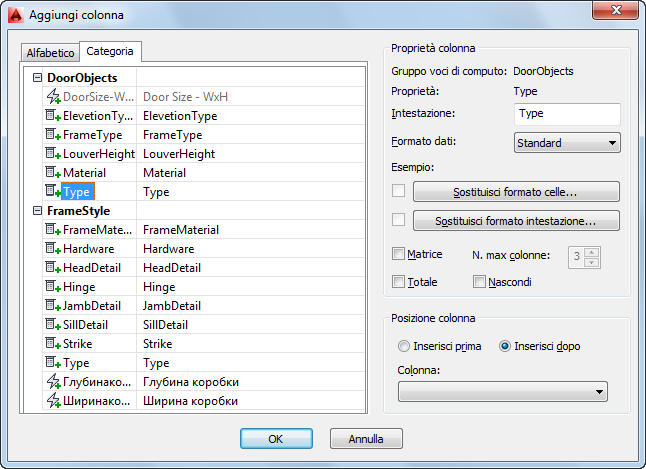

    Viene visualizzato il foglio di lavoro Aggiungi colonna.

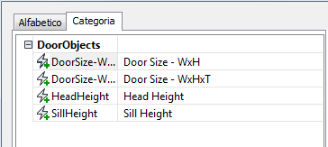

  6. Selezionare la proprietà da monitorare nella nuova colonna dal riquadro a sinistra.
    Le proprietà che sono già state assegnate ad un'altra colonna non sono disponibili nell'elenco delle proprietà.
  7. Immettere l'intestazione per la colonna.
    Per default, come intestazione per la colonna viene utilizzata la descrizione della proprietà.
  8. Selezionare una misura di grandezza o utilizzare la misura di default della definizione gruppo voci di computo.
    Se la misura specificata nella definizione gruppo voci di computo della proprietà non corrisponde a quella selezionata, verrà utilizzata quest'ultima. Tutti i valori a cui è assegnata una misura nella definizione gruppo voci di computo vengono convertiti al fine di essere visualizzati nella misura selezionata per la colonna.
  9. Specificare ulteriori impostazioni per la colonna.
    Per... Procedere nel modo seguente...
    Specificare un formato e un orientamento per le celle della colonna Fare clic su Sostituisci formato celle e specificare le impostazioni di formato da applicare esclusivamente alle celle di dati della colonna selezionata.
    Specificare un formato e un orientamento per l'intestazione di colonna Fare clic su Sostituisci formato intestazione e specificare le impostazioni di formato da applicare esclusivamente alle celle di dati della colonna selezionata.
    Utilizzare un formato matrice per i valori nella colonna Selezionare Matrice e immettere il numero massimo di colonne con cui riportare i valori della proprietà selezionata.
    Riportare il totale di tutti i valori nella colonna Selezionare Totale.
    Nascondere la colonna nel disegno Selezionare Nascondi.
