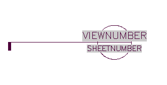

Per inserire campi in attributi AutoCAD, attenersi alla procedura indicata di seguito.
Gli attributi vengono in genere utilizzati per fornire contenuti di design e documentazione per gli strumenti. Quando sono combinati ai grafici, possono essere utilizzati come simboli di annotazione.
Campi di attributi in un simboli di richiamo
