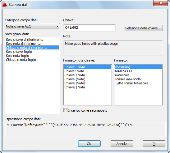

Per selezionare un campo di nota chiave da inserire in un disegno, attenersi alla procedura indicata di seguito.
| Per... | Procedere nel modo seguente... |
| Inserire un campo di nota chiave in un elemento di testo | Vedere Inserimento di campi in elementi di testo AutoCAD. |
| Inserire un campo di nota chiave in un elemento di testo multilinea (testom) | Vedere Inserimento di campi in testo multilinea AutoCAD. |
| Inserire un campo di nota chiave in una cella di tabella AutoCAD | Vedere Inserimento di campi in celle di tabelle AutoCAD. |
| Inserire un campo di nota chiave in una definizione di attributo | Vedere Inserimento di campi in attributi. |
| Inserire un campo di nota chiave in una definizione gruppi voci di computo | Vedere Inserimento di campi in definizioni gruppo voci di computo. |
| Inserire un campo di nota chiave in una proprietà oggetto | Vedere Inserimento di campi in proprietà di oggetto. |
| Inserire un campo di nota chiave in uno stile oggetto | Vedere Inserimento di campi in proprietà di stile. |
Sotto Nomi campi dati vengono visualizzati tutti i campi relativi alle note chiave.
