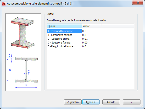

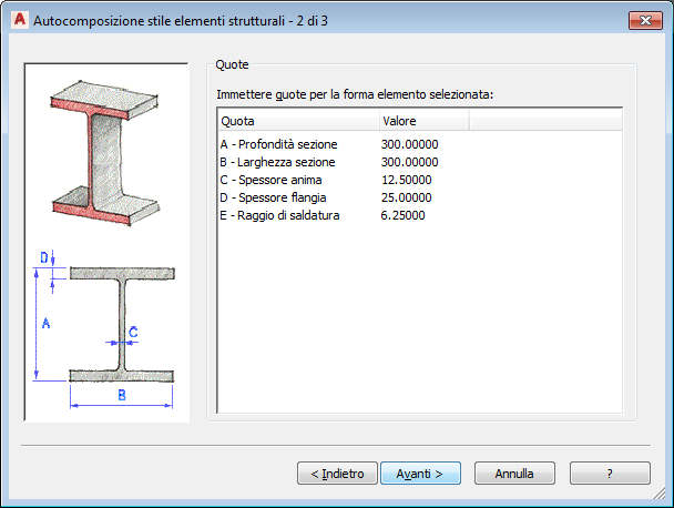

  3. Inserire le quote della forma e fare clic su Avanti.
    Inserimento di quote di elemento strutturale

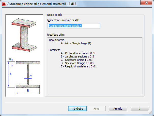

  4. Immettere un nome per lo stile di elemento strutturale, quindi fare clic su Fine.
    Inserimento nome di stile di elemento strutturale
    Nei nomi degli stili non è possibile utilizzare i seguenti caratteri speciali:
    • Simboli minore di e maggiore di (< >)
    • Barre e barre rovesciate (/ \)
    • Virgolette (")
    • Due punti (:)
    • Punti e virgola (;)
    • Punti interrogativi (?)
    • Virgole (,)
    • Asterischi (*)
    • Barre verticali (|)
    • Segni di uguale (=)
    • Apici inversi (`).
