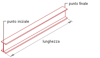

Un elemento strutturale è un oggetto che in un disegno può rappresentare una trave, un telaio o una colonna. Tutte le colonne, i telai e le travi creati sono sottotipi di un singolo oggetto elemento strutturale.
Creazione di elementi strutturali
In AutoCAD Architecture, gli elementi strutturali vengono creati mediante estrusione di una forma strutturale lungo un percorso. La forma dell'elemento strutturale è fornita dallo stile con cui è creato. La forma, simile ad un profilo, è una sezione trasversale 2D di un elemento strutturale. Il percorso (asse) di estrusione dell'elemento viene definito quando si specificano i punti iniziale e finale dell'elemento o quando si converte un disegno al tratto in un elemento.

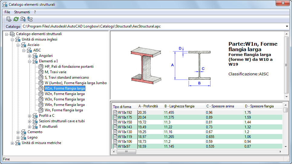

Creazione di stili con il catalogo degli elementi strutturali e la procedura guidata Stile elemento strutturale
Per creare gli stili della maggior parte delle travi, dei telai e delle colonne standard, è possibile utilizzare il catalogo degli elementi strutturali di AutoCAD Architecture. Questo catalogo contiene le specifiche per le forme strutturali del legno, l'acciaio e il calcestruzzo di standard industriale organizzate in una vista struttura analoga a quella di Gestione risorse o Esplora risorse di Windows®. È possibile sfogliare il catalogo, selezionare una forma e creare uno stile.
Catalogo degli elementi strutturali

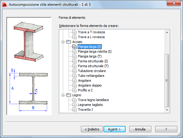

È possibile immettere rapidamente, se conosciuti, i dati relativi al tipo, alla forma e alle quote della forma da creare nell'Autocomposizione stile elementi strutturali. All'interno di uno stile, è possibile creare una forma dell'elemento strutturale basata su una delle forme di elemento presenti nel catalogo.
Un volta creati gli stili di elemento strutturale, è possibile trascinarli da Gestione stili nelle tavolozze degli strumenti per creare i relativi strumenti.
