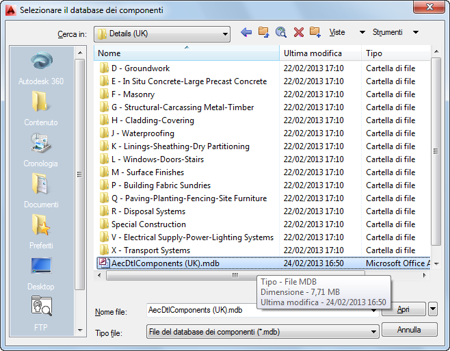

Per aggiungere un database all'elenco di database di note chiave disponibili, attenersi alla procedura indicata di seguito.
  1. Fare clic su Opzioni.
  2. Nella finestra di dialogo Opzioni, scheda Contenuto AEC, per i database di note chiave fare clic su Aggiungi/Rimuovi.
  3. Nella finestra di dialogo Aggiungi/rimuovi database di note chiave, fare clic su Aggiungi.
  4. Nella finestra di dialogo Selezionare il database dei componenti, individuare il database che si desidera aggiungere e fare clic su Apri.
    Il database selezionato viene aggiunto nella parte inferiore dell'elenco della finestra di dialogo Aggiungi/rimuovi database di note chiave. È possibile specificare l'ordine di ricerca nei database facendo clic sui pulsanti Sposta su e Sposta giù per cambiare la posizione del database selezionato nell'elenco. Se si sposta un database all'inizio dell'elenco, questo diventa la selezione di default per la finestra di dialogo Seleziona nota chiave.
  5. Fare clic due volte su OK.
