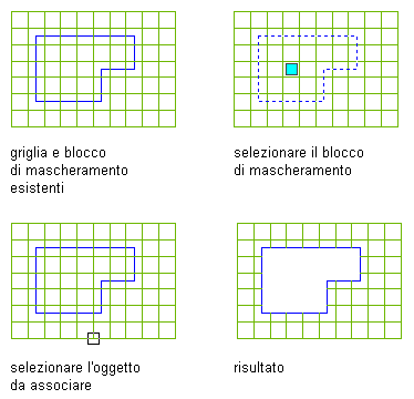

Per mascherare un oggetto associandovi un blocco di mascheramento dopo l'inserimento corretto del blocco di mascheramento, attenersi alla procedura indicata di seguito.
  1. Selezionare il blocco o i blocchi di mascheramento da associare ad un oggetto.
  2. Scegliere scheda Riferimento a blocco di mascheramentogruppo EditaAssocia oggetti.
  3. Selezionare l'oggetto da mascherare.
  4. Selezionare una delle rappresentazioni di visualizzazione dal relativo elenco e fare clic su OK.
    Associazione di un blocco di mascheramento ad un oggetto
L'oggetto è ora nascosto dal blocco di mascheramento.
